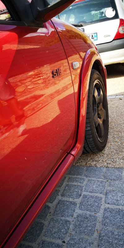

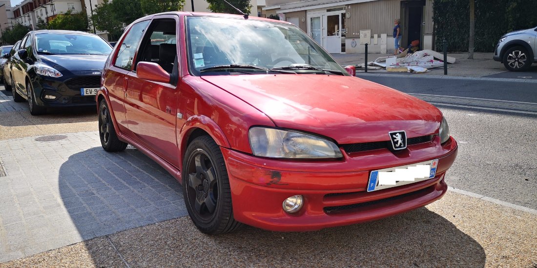

Hello. Je suis allé testé la caisse. Bon état esthétique, elle accuse l'age et le mauvais entretien. Pas mal de clips des contours de roues et bas de caisse qui tiennent plus, siege cuir conducteur déchiré, ventilation capricieuse, PC avant qui semble bcp plus bas qu'il ne devrait l'être, pare boue avant troués par les roues car il manque des vis ou clips, jantes rapées.
Pas de rouille visible sous l'ECU ou boitier fusible, ni dans les passages de roue.
Un voyant rouge qui apparait sur les grosses bosses (perso je ne l'ai pas vu)
La clim a été supprimée.
Question: le levier de vitesses semble un peu tout mou (ya du jeu), cela viendrait de la boite ou ce n'est que la tringlerie externe?
Je vous remet quelques clichés de la voiture. Je l'ai négocié à la baisse du coup.

Etonnant que le pare choc baille comme çà devant :euh:
En général, il baille un peu sur les côté mais pas en façade car les fixations sont sur des "rails" et même si les vis sont desserrées, il reste aligné.
Peut être un reste d'un choc :roll:
Si ce n'est que le masque avant qui a pris, c'est vissé et commun sur toutes les 106 phase 2 donc facile à changer, mais à condition que les longerons n'aient pas pris un coup eux aussi !

Message par SO6.ET » dim. 19 sept. 2021, 20:03
Apparemment avec les années , sur certaines le pare choc à tendance à s'affaisser ici :oui:
Il suffit juste de rajouter une ou deux rondelles épaisses entre les fameux ”rail” et le pare-choc , j'avais vu sa quelques part et j'ai essayé sur la mienne , et ca fonctionne :jap:
Mais je trouve qu'il y a pas mal d'écart quand même :think:

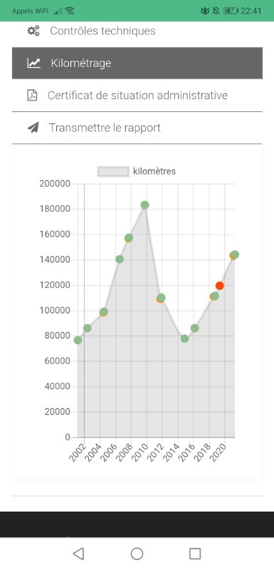

Je l'ai baissé à 3400e. Mais je viens de faire un histovec dessus. Le châssis a 250mkm et le bloc Jp4 145mkm d'après le vendeur qui l'a depuis 5ans.
Deja le 10eme proprio sur cette voiture. Ça en fait.

Du moment que la caisse est assez saine, la mécanique en bon état et le prix d'achat en conséquence, tout cela n'est "pas bien grave" pour en faire une pistarde.
J'ai fait le même type d'achat sur une 206 s16 : carrosserie chiffonnée mais caisse OK, kilométrage "faux", clim hs, mécanique avec petits travaux, etc... mais c'était pour en faire une pistarde et le tout à un bas prix donc parfait pour cet usage.
C'est sûr que le jour où je la revend, je suis condamné à la revendre en tant que pistarde, la remettre d'origine ne lui donnera pas plus de valeur avec ces "défauts"

Ouais franchement 3400 si y a pas de grosse surprise derrière niveau méca et carrosserie, c'est un prix correct, quant à l'historique merdique et l'entretient douteux, c'est pas bien grave pour une caisse destinée à de la piste. :top:
